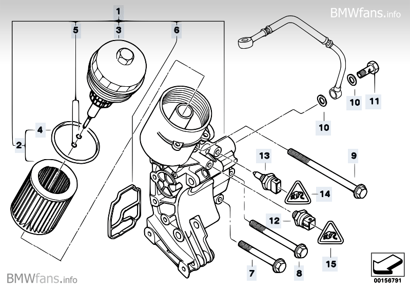

Habt ihr euch mal Gedanken darum gemacht, den Ölfilter komplett zu ersetzen?
Da ich immer bequemer werde, überlege ich da schon etwas. Ich finde das Prinzip von BMW und Mercedes mit ihren Filter Patronen total genial.
Ich hatte überlegt den Filter der Supra zu so einem Prinzip um zu bauen.
leider finde ich kein passenden Halter für diese Technik. BMW und Benz haben diese Filtergehäsue dierekt an ihren Motorblock geschraubt und speisen das Öl auch durch diesen Halter ein und aus. Jedoch bräuchte man für die Supra eine einspeisung über 2 Schläuche. ich fände es besser dies beim Relocation-Kit gleich mit um zu bauen.
Hat einer von euch, solche Filtersysteme ,die über 2 Schläuche gespeist werden, schoneinmal gesehen? VIeleicht gibt es ja Autos die es auf diese Art verbaut hatten, oder es gibt Nachrüstsätze.
Wäre ja interessant, wenn jemand von euch, mir da helfen könnte.

BMW E39 hat mindestens bei den V8 Motoren Filterpatronen mit Schläuchen dran. Ansonsten gibt es beim Relo kit ja auch die Möglichkeit den Filter zu verlegen ...

Das mit dem Relocation Kit ist schon richtig. nur ist es dann immernoch nicht so eine saubere Sache wie mit den Filterpatronen die du ganz bequem von oben raus nehmmen kannst.

Es geht mir hier wirklich um die bequemere möglichkeit den filter zu wechseln und ich nehme auch an das der BMW Motor nen größeren Filter hat, was auch nochmal zu gute kommt. Dann hat man wenn auch nicht viel, mehr Öl im kreis. Auch wieder ein punkt.
