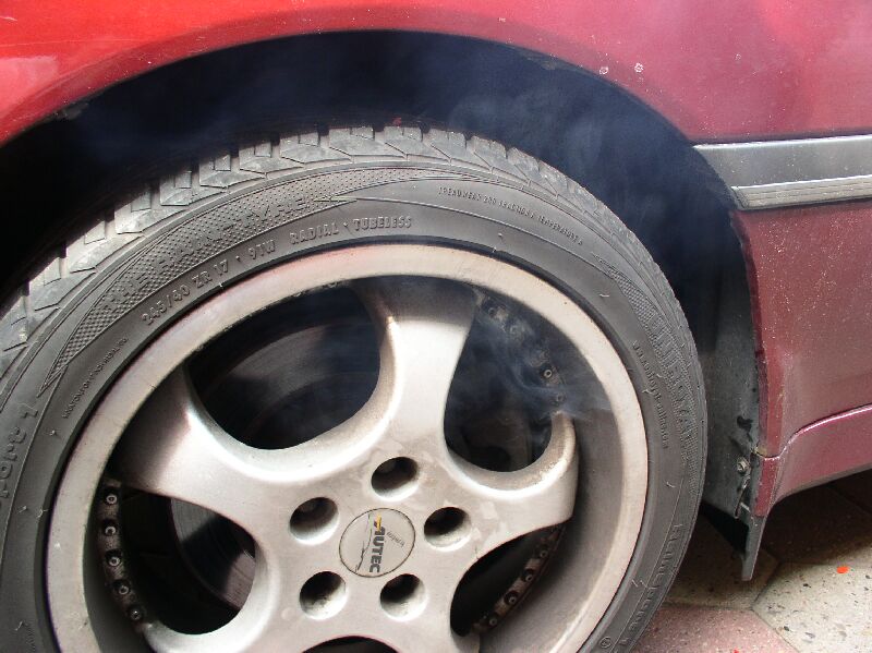

jo, die 45 minuten langen auf jeden fall. ausgebaut ist der bremssattel ja ratzefatze. paar minten sache. dann kolben auspressen ist mit dem richtigen equipment auch kein thema, selbst wenn der richtig fest sitzt. alles ordentlich reinigen, kolben mit sehr feinem schmirgel entrosten (nicht in längsrichtung!), wieder zusammenbauen, bremssattel einbauen, bremse entlüften, fertig.
so sah mein festgesessener sattel im ergebnis damsls aus. rauchschwaden halt... mußte wohl oder übel 20 km damit weiterfahren. hatte den vorteil, das man beim vom gas gehen garnicht mehr bremsen brauchte, so schnell stand die kiste von alleine... :undweg: und das foto hab ich gemacht, nachdem die kiste schon 10 minuten stand! wie sehr das gequaltm hat als ich gerade auf der auffahrt angekommen war, kann man sich vielleicht vorstellen...
