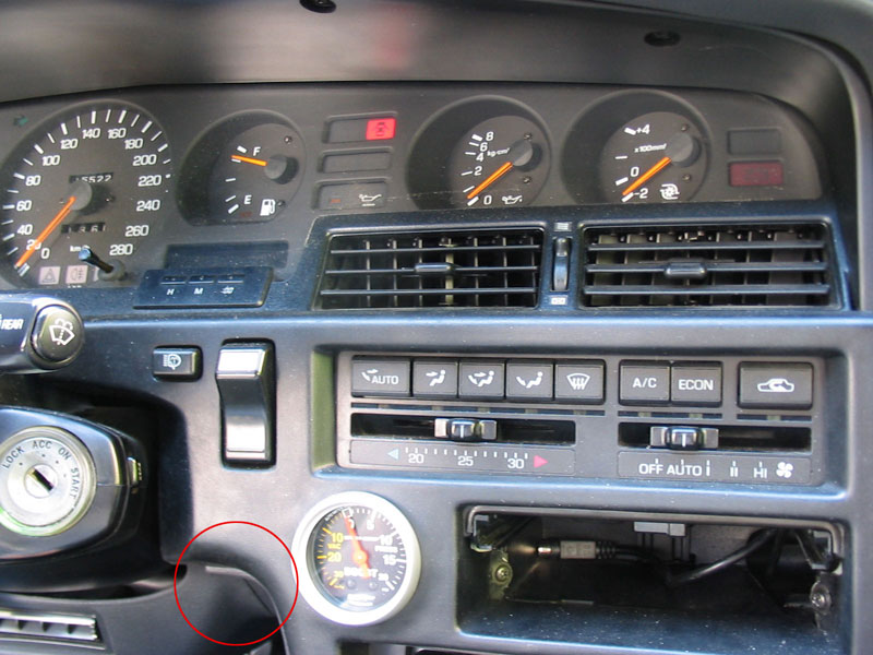

suprafan 21.03.2006 23:08
guckst du bild, im roten kreis.
die hab ich nämlich auch schonmal vergessen, seitdem fehlt an meiner abdeckung eine lasche :D

HE-MAN 21.03.2006 23:34
also, da ich schon vier radios in der supra hatte:
suprafan, ja die schraube dort gibts wirklich!!
nochmal als zusammenfassung:
- die schrauben im aschenbecher
- die von suprafan beschriebene beim zündschloss
- und noch die, links vom schalthebel
anfangen würd ich dann beim klimateil, langsam eines nach dem anderen ausklinken.
ich habe fertig.
gruss HE-MAN
suprafan 21.03.2006 23:48
Zitat von Willi Thiele
Du hast ne komische Supra da hat ich noch nie ne Schraube ehrlich nicht ,das wüßt ich
dann hast du da ein loch ohne eine schraube drin? :engel:
