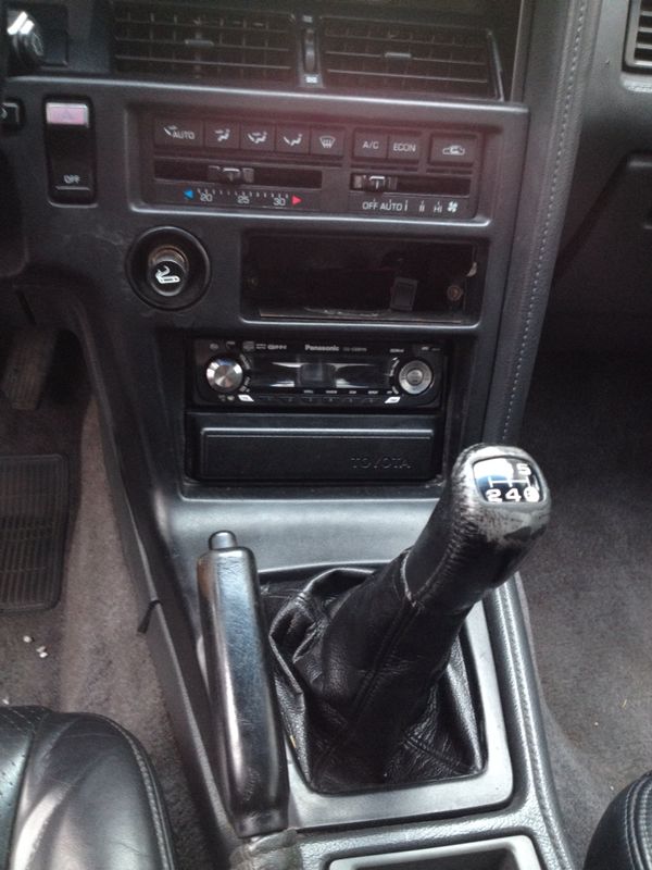

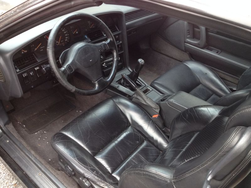

Auf einem Bild im Cockpit sieht man das oberhalb vom Radio das kleine Fach leer ist, was gehört dort rein?

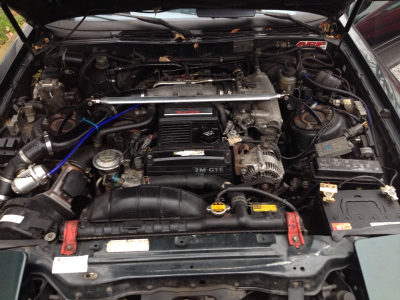

Ebenso ist laut Verkäufer ein Twinturbo verbaut allerdings ohne passende Abgasanlage, diese könnte ich dazu erwerben für 500 (Edelstahl ab Krümmer mit Kat) - demzurfolge wie er sagte "deaktiviert", ist das legal zwecks Abgasaustritt?

twintubro?! bei ner mk3 eher nicht ausser es ist ein anderer motor reingekommen! aber du schreibst ja selbst 238ps und das ist die normale turbo maschine!!
und wenn ich mich nicht täusche ist über dem radio der aschenbecher!

Laut Verkäufer wäre aber ein Twinturbo verbaut aber nicht aktiv weil der wohl einen anderen Auspuff benötige also wäre er ohne den Auspuff deaktiviert (sicherlich ein falscher Ausdruck).

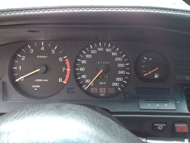

KM hat er 260.000 runter und soll 3.500,- kosten so mal zum einschätzen :)

habe per Mail weitere Bilder erhalten auch vom Motorraum. Laut Verkäufer wurde an dem Fahrzeug noch nichts Leistungssteigerndes verbaut außer dem TwinTurbo.
Vielleicht wohnt ja jemand in der nähe und könnte sich das Fahrzeug einmal ansehen bevor ich einen Tag und ein einhalb Spritladung verblase, für die geringen unkosten kann ich natürlich aufkommen!
Silent Deatz 10.02.2015 23:20
AW: Kaufberatung
Stell mal das Bild vom Motor online :D

Da ist nix "Liebhaberfahrzeug".
Das ist ne 267tkm Supra.
Also Fahrwerk und sämtliche Buchsen weich.
Das Leder sieht für die Laufleistung noch gut aus, der Lack auf den (schlechten) Fotos ebenso.

Twin Turbo ist einfach ein ausgemachter Blödsinn, der zeigt, dass der Verkäufer keinerlei Ahnung vom Fahrzeug hat. :dusel:

Der Wagen schaut auf den Bildern gut aus.
Keine Dellen, Beulen unfallschäden ersichtlich.
Pluspunkte:
Schwarzes Leder ist selten, sogar auch noch gut in Schuss für die Laufleistung, damit noch seltener. Verkaufspreis für das Set liegt bei etwa 500€ plus.
Schaltgetriebe ist in der Kombi mit schwarzem Lack auch selten.

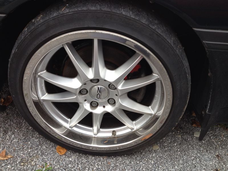

Schau Dir die auch Reifen an, wenn die alt oder fertig sind, sind das pro Satz auch nochmal 500€.

hier Motorraum: BOV geändert, kein AKF und AGR entfernt (prinzipiell nix Negatives :D ). Domstrebe. Die Leitung am Dom FS ist nicht original, vllt. GAT. Ansonsten schauts Serie aus.
Der ARP Bepper macht mich stutzig, ich glaub, ich hab den Motorraum schonmal gesehen.

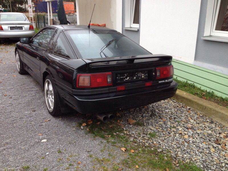

Auspuff und Antenne aufm Dach nicht original. Ascher fehlt, dafür ist da ein ominöser Kippschalter.

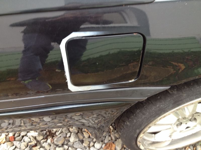

Wenn die Einfassung vom Tankdeckel schonmal entrostet wurde, ist das nicht gut. Dahinter schauts wahrscheinlich ziemlich übel aus. Mit Spiegelchen und Taschenlampe evt. sichtbar, wenn man im Kofferraum die Serviceklappe rechts an der Antenne öffnet.

Heckwischer ist in der Stellung auch nicht normal :D
Weiß nur nicht, ob der anhält wenn man die Zündung ausmacht und er grade am Wischen ist - kann also auch einfach daran liegen.

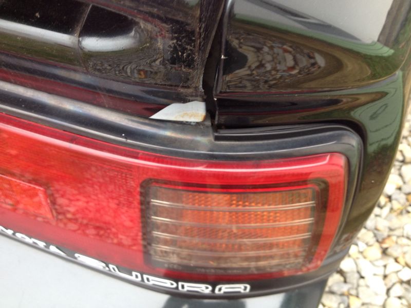

Interessant, dass der Karren am Tankdeckel und Heckklappe rostet.
Das sind eigentlich eher seltene Stellen.
Bekannt sind, wie erwähnt, Fahrertürgriff wo die Metalllasche am Lack schabt, Scheibenrahmen rundum und eben die bekannte Problematik Radkasten hinten.

naja das Spaltmaß auf dem letzten Bild schaut auch nicht grad so toll aus.

mein Tankdeckel rostet auch ein bisschen von innen! such jemanden der mit dir hinfährt und guck dir die kiste an, und wenn sie dir zusagt, kaufen!

Und der Batteriehalter fehlt :)

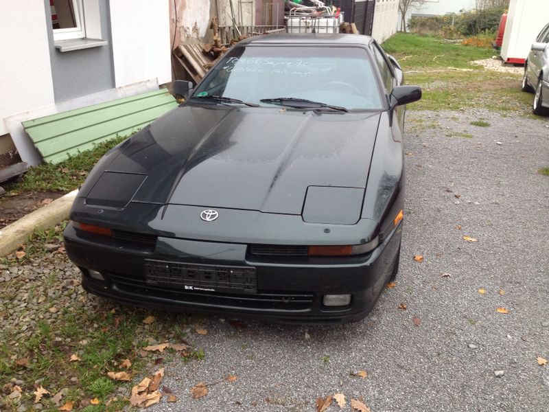

Hab ich einen knick in der Optik? Die ist doch nicht schwarz, das ist 6L9. Dark green mica metallic. Beste Farbe der Welt :)

Die Schwarzen Sitze würd ich nehmen. Teppich Kofferraum auch, falls jemand den Wagen hier schlachtet. :engel:
wieso 3.5t bezahlen und dann noch Schrott dastehen haben wenn du für 1/3 ne neue Lederausstattung vom Polnischen Sattler haben kannst?
Im Motorraum gibts da noch ein Blitz Solenoid aus der R-Serie zur Ladedruckregelung - auf den Fotos ist aber nirgens ein Bedienteil dazu ersichtlich, vermutlich irgendwo "diskret" verbaut. Oder es ist ein Blitz Dual SBC irgendwas, und er schreibt dass in seinen Worten dann auf Twinturbo um? Ergo kriegst du gegen Aufpreis einfach noch das Bedienteil? :undweg:
Auf jeden Fall wurde da sicher mehr Ladedruck gefahren, was halten kann wenn die Basis stimmt.
Bei mir kommen nur original japanische Schweinsbüffelfroschledersitze in den Wagen.
Das Angebot ist dazu noch zu gut und die Sitze halten auch, wenn gepflegt.

edit: was mir gerade einfällt, die Ladedruckanzeige scheint auch nur Deko zu sein, was kann ich für eine richtige verbauen? (Falls nich normal die jetzige steht immer bei -2,0 und springt beim beschleunigen ab 5.000rpm auf ~3,0 einheit/irgendwas)
Spargelstecher 15.02.2015 21:32
AW: Kaufberatung
Die originale Anzeige ist elektrisch beruhigt bzw. gesteuert. Im Motorraum sitzt am (vom Fahrersitz aus gesehen) linken Dom irgendwo eine kleine Kiste mit einem Unterdruckschlauch und ein paar Kabeln. Der Name auf dem Aufkleber, welcher mir gerade nicht mehr einfällt, deutet aber sehr eindeutig auf die Verwendung hin. Die ist alles andere als genau, so ein Verhalten wie bei dir sollte sie aber nicht haben. Die läuft eigentlich so ab ~2000u/min recht gleichmäßig hoch bis auf ca. 3/4 der Anzeige.
http://www.youtube.com/watch?v=l7icWMvr3LU
Da siehst du ab ~0:30 wie die original-Druckanzeige hochlaufen sollte.
Kleiner Exkurs: Die Maßeinheit auf der Anzeige ist mmHg, das steht für "Millimeter Quecksilbersäule", die Maßeinheit heißt auch "Torr". Ist in Deutschland zwar noch zulässig, aber außer u.U. in der Medizin nicht gebräuchlich, in den Staaten aber nach wie vor recht verbreitet. Die Umrechnung auf Bar ist recht umständlich.
Welche Anzeigen man verwendet, ist eine Frage des persönlichen Geschmacks. Ich persönlich mag die optisch eher schlichten VDO-Anzeigen, die funktionieren aber sehr gut und sind auch recht genau.
Es gibt auch die billigen ebay-Teile für 50€ im 3-er Pack. Das kostet bei VDO o.ä. allein der Öldrucksensor ;)
benner 15.02.2015 21:47
AW: Kaufberatung
Die Anzeige funktioniert bei mir defenitiv nicht so, kann ich den Kasten durchmessen oder kann die Anzeige einen weg haben?
Der Ladedruck muss ja auch im Stand funktionieren oder?
Spargelstecher 15.02.2015 21:55
AW: Kaufberatung
Im Leerlauf hat ein Motor Unterdruck, die -2 sind da schon ok. Überdruck baut sich erst auf, wenn du die nötige Abgasmenge bei entsprechender Last zusammenbekommst. Damit die sich im Stand bewegt, musst du das Pedal durchtreten und bis 4500-5000u/min gehen. Die ist wie gesagt elektrisch beruhigt, die braucht im gegensatz zu einer analogen Anzeige Äonen, bevor sich was tut. Unter Last geht das selbstverständlich viel früher.
An dem Kasten ist ein Unterdruckschlauch dran, der aus dem Motorraum kommt und 2 Kabel, die in den Innenraum gehen.
http://s88.photobucket.com/user/crzy...n0001.jpg.html
So sieht der Aufkleber aus, wenn er denn noch lesbar ist.

Der Messdruck geht durch das nicht angeschlossene T-Stück am Blitz Boostcontroller verloren.
Schließ den an, oder mach das Adapterstück zu und die Anzeige geht.

Was ist das im Bild für ein blauer Schlauch? Kommt von der Dose und geht von dort an ein T-Stück weiter zum Bremskraftverstärker wenn mich nicht alles täuscht?!
Im 2. Bild sieht man hoffentlich gut den Ventildeckel, ist die Dichtung hinüber oder ist es was anderes?
Chronoworks 22.02.2015 17:33
AW: Kaufberatung
1. GAT System. Entweder so lassen oder ausbauen.
2. Ventildeckeldichtungen tauschen.
