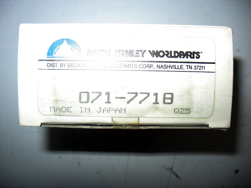

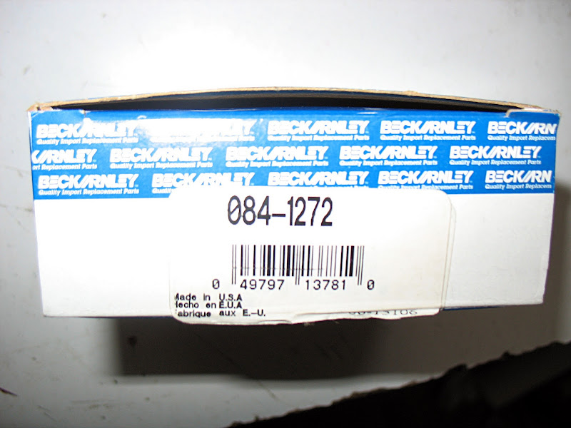

Hier ein paar Bilder des erwähnten Überholungssatzes (für die hinteren bremsen) von Rockauto.com.
Qualitativ gibt's nix einzuwenden, hatte auch schon nen Satz von Toyo in der Hand, der war nicht besser. Passgenau ist es jedenfalls, hab's schon gestestet. Bin nur noch am Rätseln, wofür das weiße Zeug ist. Vermutlich für den Kolben.
Zur Ergänzung hier noch der Eisenwarensatz für die Scheibenbremse:
Kostet ebenfalls ~10 $.
