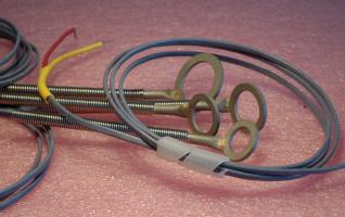

(Schade, dass die Cylinderhead Sensoren nicht in unsere Zündkerzenschächte passen; die würd ich glatt auch noch messen wollen; das Gerät kanns)
Hey, Oggy, bist Du dir sicher, dass die nicht passen?
Sind das noch die selben, die Du getestet hast:
Currently we offer four different versions of our CHT probes. These are all "K-type" thermocouples and they come in sizes 10mm, 12mm, 14mm and 18mm. The sizes refer to the thread diameter of the spark plug the probes are used on. Most automotive engines use 14mm plugs

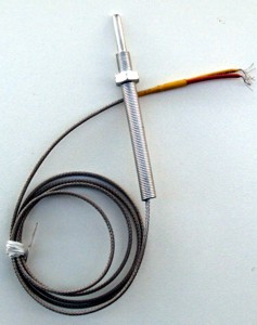

Leider scheinen die Sendsoren vorne zu starr zu sein (oder täusch ich mich?):
, und ich brauch sie biegsam, so wie der hier:
Und genau so was brauch ich ja auch, also mit Einschweißmutter für den Fächerkrümer..

- K-Type (310 garde stainless steel, with M8 x 1 Metric fine thread)
- K Type Chrome/Alumel
- K-Type, NiCr-Ni (ohne weitere Beschreibung)
- K-Type, NiCr-Ni (NiCr-Ni: der eigentliche Temperaturdraht; die Isolation = aus Magnesiumoxyd, MgO; das Mantelmaterial = Inconel 600)
ich will doch einen, den ich verbiegen kann, und der dann auch so bleibt..
welchen Durchmesser sollte den so ein EGT Sensor haben, und wie tief sollte die Sondenspitze in das Krümerrohr reinschauen?
Für meinen Fächerkrümer will Kai doch Klemmringverschraubungen aufschweißen, so was wie das hier:
und da muß ich halt den Durchmesser und die anderen Maße wissen.

http://www.aircraftspruce.com/catalo.../micro5egt.php
EGT probes are high quality Chrome/Alumel K types, so durable that we guarantee them for life! Choose the weld-on boss type for new engine installations. Choose the clamp-on type to replace the existing probe.

Und ich hab auch schon eine Antwort von Greisinger perönlich wegen der Dicke:
"...Hier empfehlen wir Ihnen die Typen GTF 101-5/xxxxx bzw. GTTxxxx. Die Datenblätter finden Sie anbei. Hierbei handelt es sich um NiCr-Ni (Typ K)-Fühler mit einem Mantel aus Inconel 600. Für Abgase werden gerade diese Fühler relativ häufig eingesetzt. Zur Montage könnten Sie dann eine Klemmrinverschraubung mit einem Gewinde M8x1 verwenden. Als Durchmesser aufgrund der Ansprechgeschwindigkeit empfehlen wir Ihnen 3mm."
(o.k, das hatte ich schon mal vor 3 Jahren angefragt, und die Anwort erhalten)
dann kann ich die GKV 4 Klemmringverschraubung (Außengewinde: M8 x 1, Klemmringdurchmesser: 3,00 mm, Klemmring aus Edelstahl bestellen.
Gleich 6 Stück..
