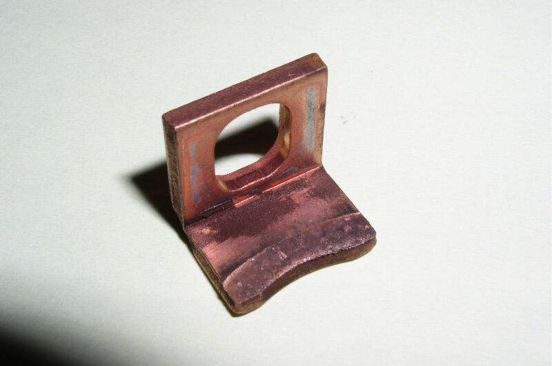

Andreas-M 27.06.2006 18:17
mach die beiden kupferkontakte neu und er läuft wieder. wenn die scheibe nicht mehr richtig nach dem einrücken auf beiden kontakten sitzt, fließt der strom nicht weiter zur spule. und dann eben nur klack aber kein drehen.

Andi 28.06.2006 13:21
Baue aus deinen neuen Anlasser die Kupferkontakte aus und setze die Kontakte in deinen alten Anlasser.Wenn der Kolben paßt tausch auch den.Ich hab sogar in eine meiner alten MK 3 die Kontakte von ner Carina eingesetzt.Und in meiner MK 4 hab ich die auch schon erneuert.
Ausbauen und Kontakte tauschen,macht beim ersten mal 1,5 Stunden mit allen drum und dran.Und die Verlängerungen mit Gelenk nicht vergessen.
Auf den Bild vom Anlasser sieht man nur das Gehäuse vom Magnetschalter.Leider ist es nicht auseinandergenommen,wirst wohl noch ein anderes Bild suchen müssen.
