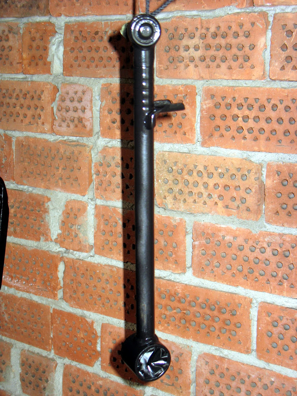

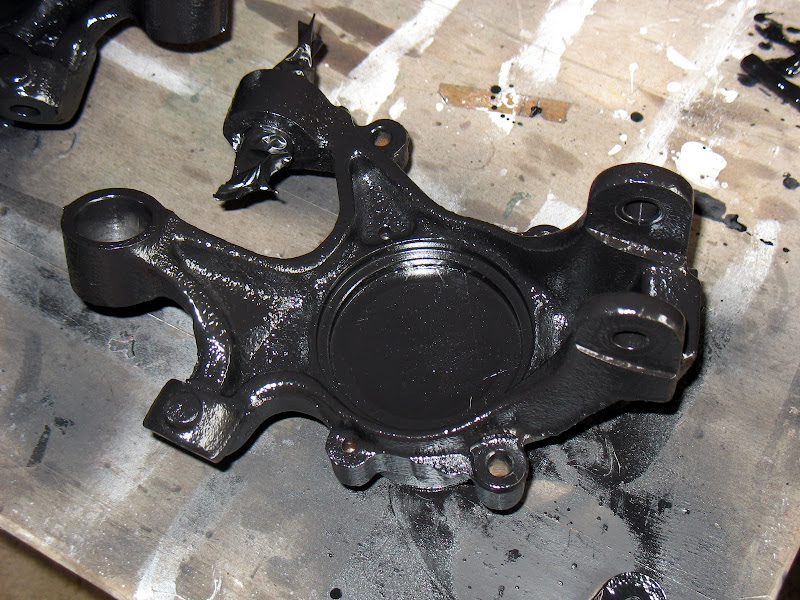

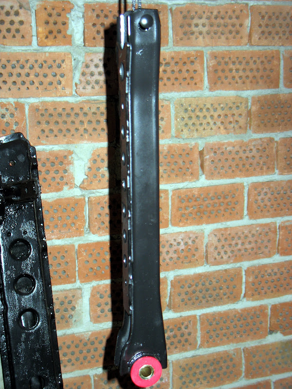

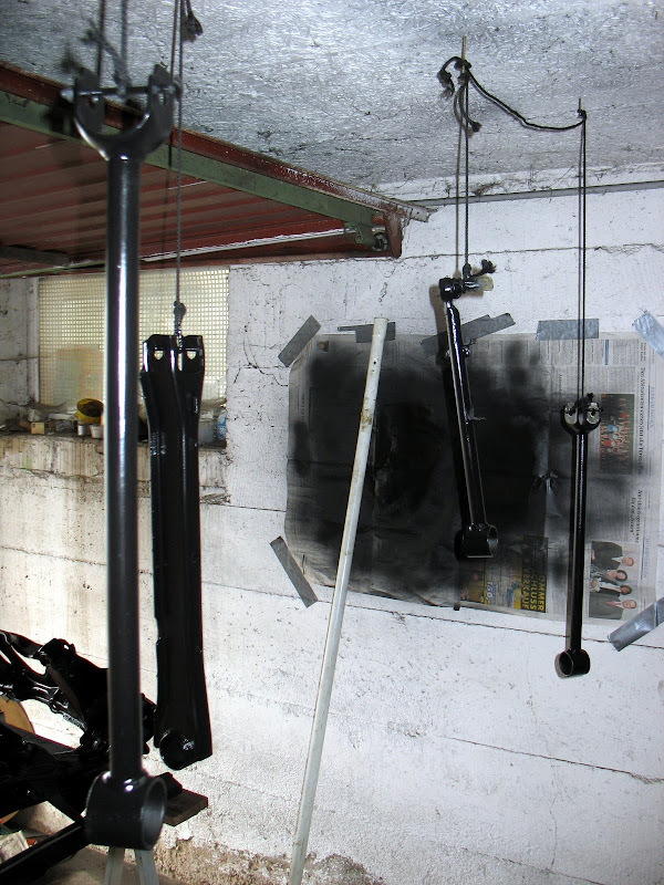

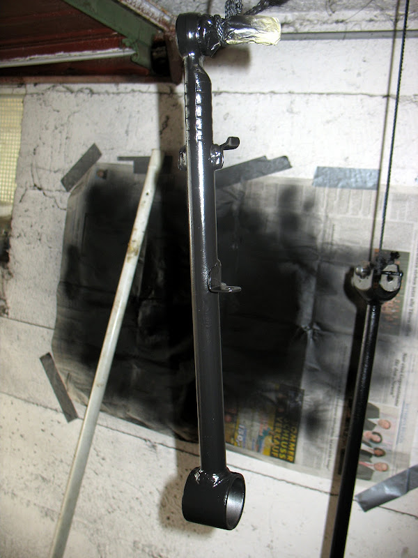

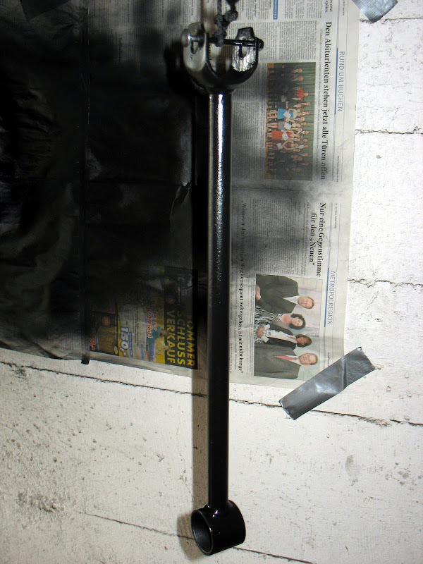

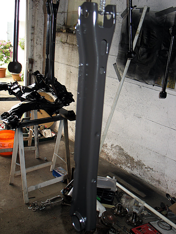

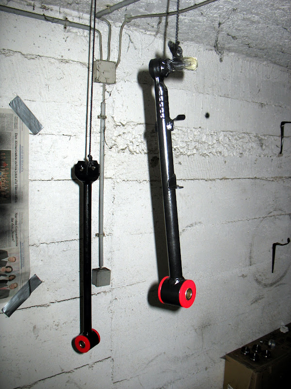

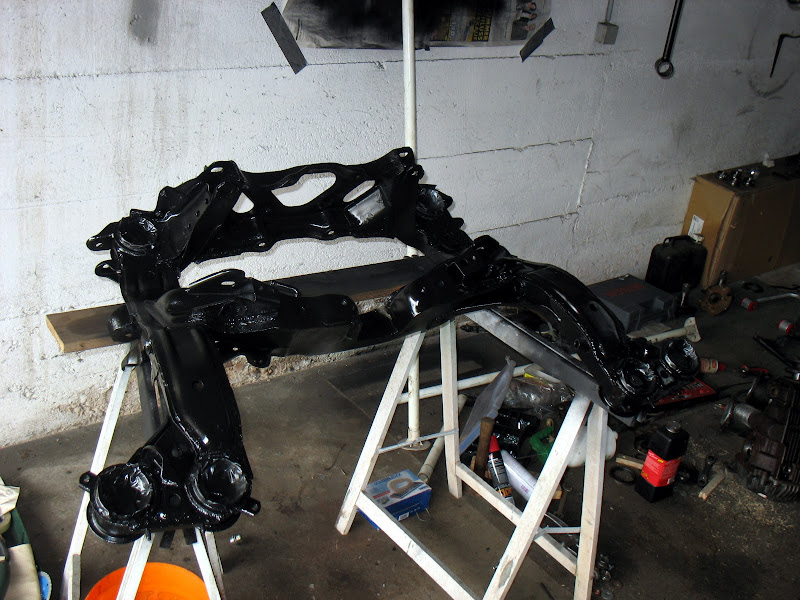

Heute hab ich ein bissel die Lackierpistole geschwungen und noch paar Teile mit Brantho Korrux gesprüht.
Zweite Seite vom Rahmen
Die sind richtig gut geworden. Hab ich vorher mit der Drahtbürste entrostet und mit Fertan behandelt. Bohrungen werden am Schluß wieder gesäubert und Gewinde nachgeschnitten.

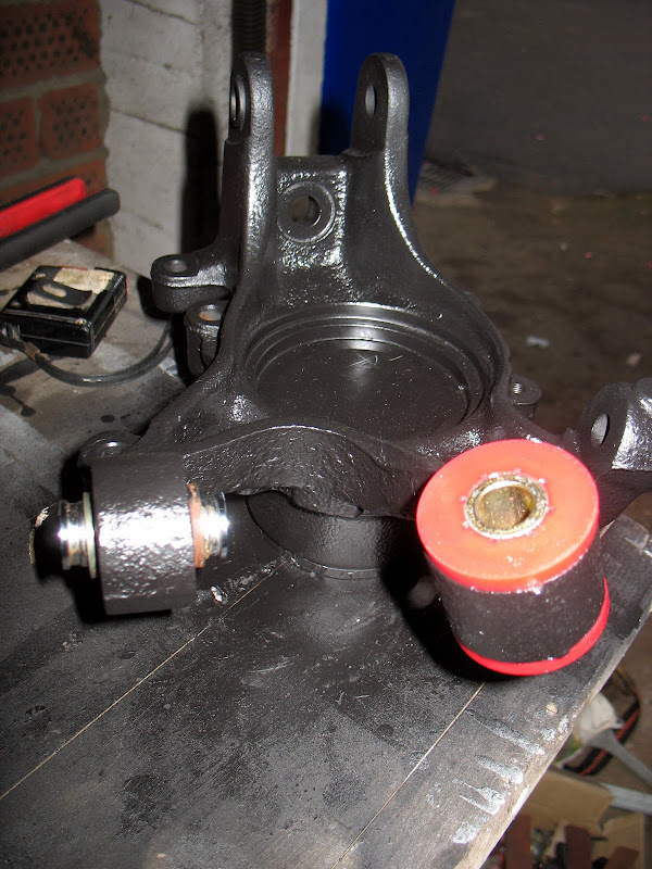

Der Rest. Untere Querlenker haben jetzt die zweite Schicht Farbe, da können die Buchsen rein, sobald das trocken ist.
BK hat leider den Nachteil, daß es lange zum Trocknen braucht. Und man sollte die vorherige Schicht unbedingt vollständig austrocknen lassen, bevor man eine weitere Schicht spritzt. Sonst kann's passieren, daß die oberste aushärtet, aber die untere noch weich ist. Dann hält's nicht besonders. Deswegen sollte man da mindestens 24 Stunden zwischendrin warten. Je länger, desto besser.

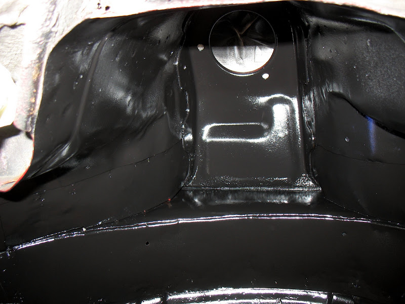

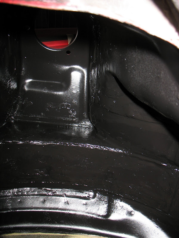

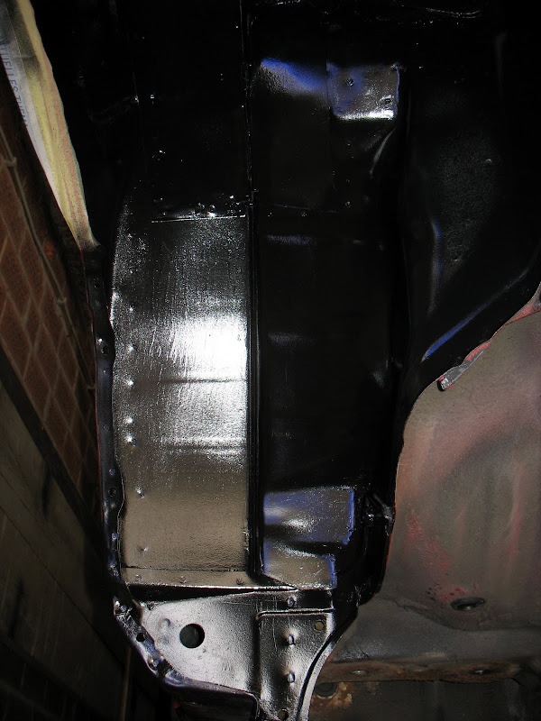

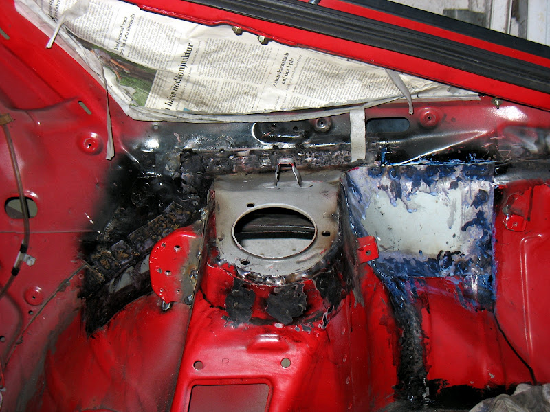

Radkasten Fahrerseite komplett mit neuem Blech geschlossen. Heute hab ich ne Schicht BK gespritzt, morgen Dichtmasse an alle Falze, Überlappungen, sonstiges Gedöns, dann noch ne Schicht.
Dieser Teil wurde vor dem Einschweißen schon mit Owatrol, BK und Dichtmasse behandelt. War echt ne Fummelei das Teil passend zu bekommen.
Auf der anderen Seite hab ich heute auch angefangen. Zuerst kommen die fertigen Teile wieder rein, danach wird der Domdeckel rausgetrennt. Hab ja jetzt Übung. :D

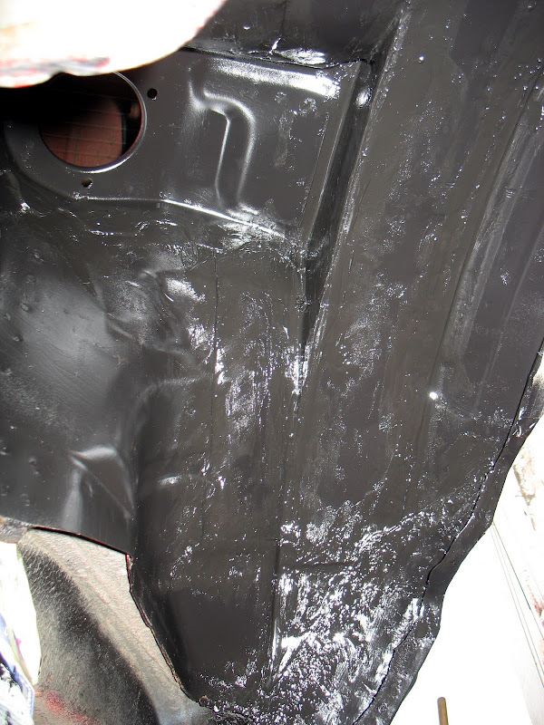

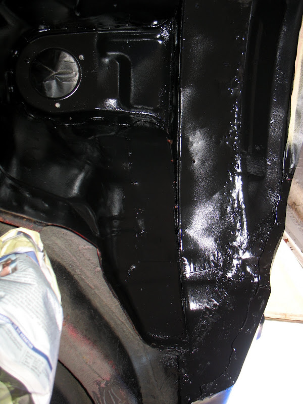

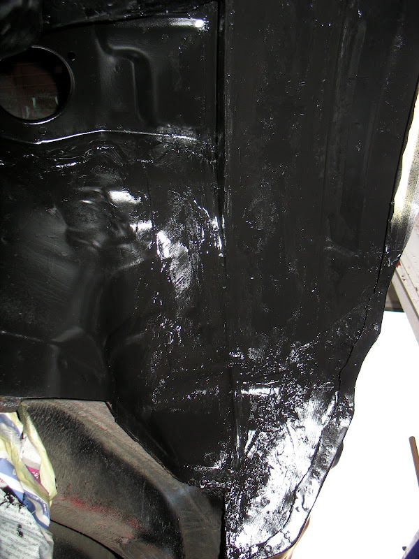

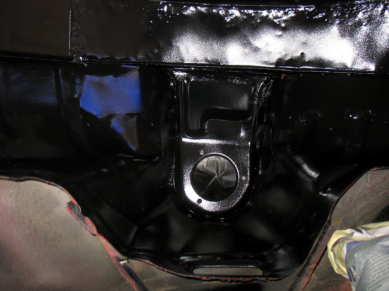

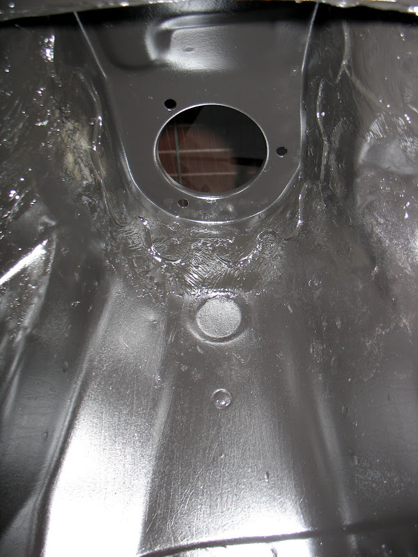

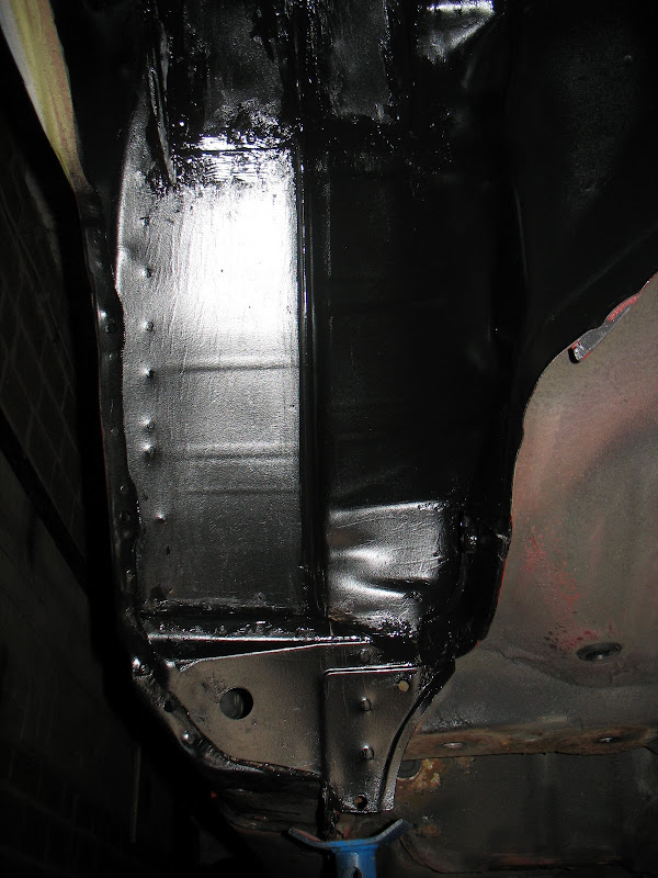

Heute hab ich mich mit der Dichtmasse vergnügt:
Hab fast ne 3/4 Kartusche verballert. :D
Und das teilrenovierte Innenblech hab ich auch schon drin und die erste Lücke geschlossen. Das Blech rund um den Ausschnitt für den Tankstutzen ist neu und der vordere obere Teil auch. Ist auch beidseitig lackiert und abgedichtet. Ist jetzt komplett rostfrei.
Noch das Innenteil vom Radkasten wieder dran, dann hat das wieder ausreichend Stabilität, dann kann ich den Deckel vom Dom abnehmen.

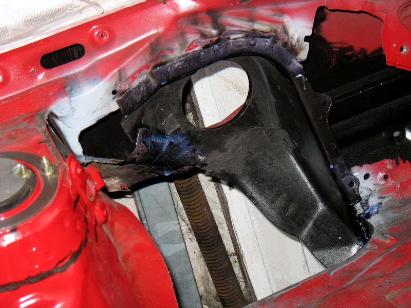

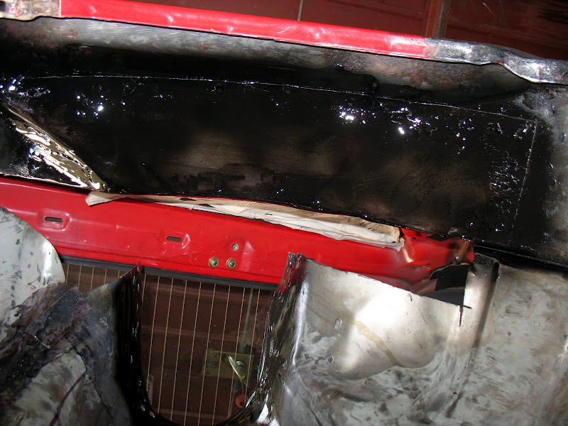

Hab auch wieder neue Bilder, aber nicht so viele.

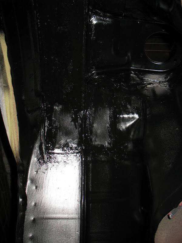

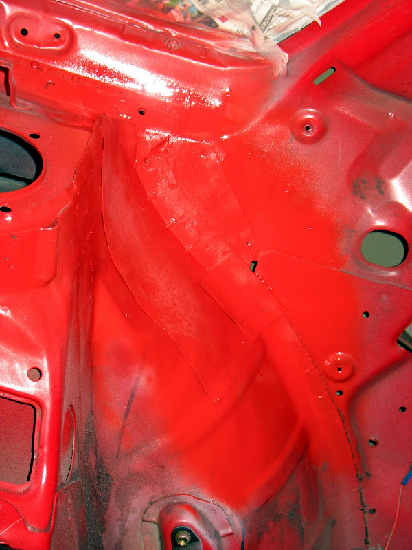

Deckel abgenommen, Seitenwandblech entrostet, neues Blech angefertigt, eingeschweißt und vorlackiert. War ne ziemlich Klopferei, bis es am Tankstutzen alles soweit gepasst hat.
Morgen kommt der Deckel wieder drauf.
Ist glänzender Lack, hatte keinen matten mehr. Kommt aber eh nochmal Bk drüber.
Und auf der anderen Seite abschließend ne Schicht Rot. Auch wenn man's danach nimmer sieht. :D

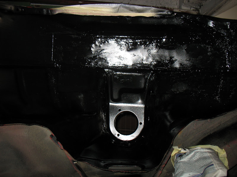

Stand heute Abend:
Lücken in den Innenraum verschlossen. Es fehlen jetzt noch:
2 Halter
Radlaufblech
Lücke zwischen Radlaufblech und Radkasten.
Die Schweißarbeiten werde ich diese Woche endlich beenden können. Dann noch Kosmetik und alles wieder zusammenbauen.
