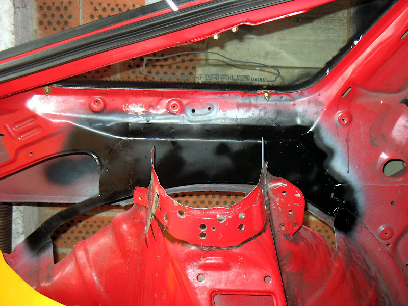

Heute mal ein paar Bilder für mk3 wien :D
Jetzt ist mal gescheit Platz!
Sieht böser aus, als es ist, aber man kommt halt sonst so schlecht dran.
Das rausgetrennte Stück wird natürlich wiederverwendet!

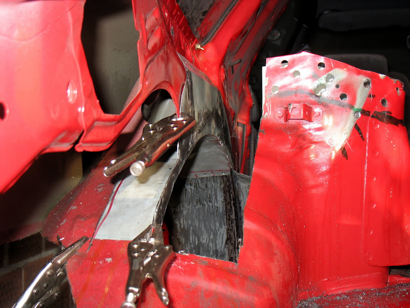

Konnte mich nicht zur Q&D Lösung durchringen und hab (zunächst mal auf der Fahrerseite) die 2 Millionen Schweißpunkte aufgebohrt und den Deckel rausgenommen. Nicht zu unrecht, da saß zwischendrin auch der Schmodder. Das eröffnet mir jetzt ganz gute Möglichkeiten die neuen Bleche einzupassen.
Hier ein paar Impressionen.
Da kommt jetzt noch ein Blech nach oben und wird mit dem zusammengpunktet. Dann kann der Deckel wieder drauf und die Seiten können mit neuen Blechen geschlossen werden.

Du hast viel zu viel auf einmal herausgetrennt. Dass ganze kann unter umständen unstabil werden und die Passgenaugigkeit darunter leiden. Vorallem um den Dom rum. Manchmal ist es besser Bleche zu flicken als ganze Bleche heraus zutrennen.
Dass ist nur ein Tipp, du bist wenigstens einer der wenigen die sich das antun. :top:
gitplayer 10.08.2010 20:20
AW: Supras sind Wundertüten
Das war auch erst meine Befürchtung, da rührt sich aber garnix. Ich hab deswegen extra erstmal nur eine Seite gemacht. Ich mach die jetzt komplett zu, dann erst die andere.
Unter der Karosse laufen auch 2 massive Vierkantrohre entlang, daher bleibt das recht stabil, und da hinten nix mehr drin ist, ist da nimmer viel Gewicht. Im Gegenteil, ich kann die Karosse mit einer Hand nach vorne kippen, deswegen hab ich auch ertsmal die Räder runtergemacht und nen Wagenheber vorne druntergestellt.
Das Problem ist halt, daß es da fast nicht anders gegangen ist. Welches Blech hätte ich flicken sollen? Da ist es halt leider so, daß jedes Blech prinzipiell jedem im Weg ist. Und an das Zwischenblech kommste wirklich nur ran, wenn alles andere Weg ist.
Deswegen: Die Seite mach ich jetzt komplett fertig, dann hat das wieder volle Stabilität, dann die andere.
Um den Deckel wieder richtig einzusetzen hab ich mir rumherum 3 Positionsbohrungen gemacht. Durch die kann ich dann auch ne Schraube stecken und damit das Blech zum Schweißen fixieren.
Hab mir also schon Gedanken dazu gemacht. :D
Ich bin da zuversichtlich. :top:

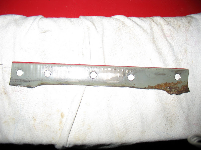

Ach so, hier das Stück Blech, das noch von dem Radhausblech zwischen Deckel und Seitenwand übrig war.
War also doch berechtigt den Aufwand zu betrieben. Dieses Stück wäre bei der Q&D Lösung zwischen den Blechen geblieben.

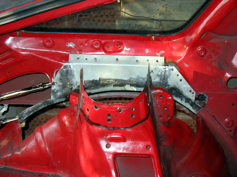

So, kleines Update:

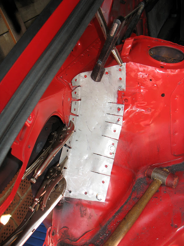

Blech angefertigt
Keine Ahnung, warum ich die linke Seite nicht auch eckig gemacht hab, da hätte ich noch nen Schweißpunkt unterbringen können. Naja, auch wurscht.

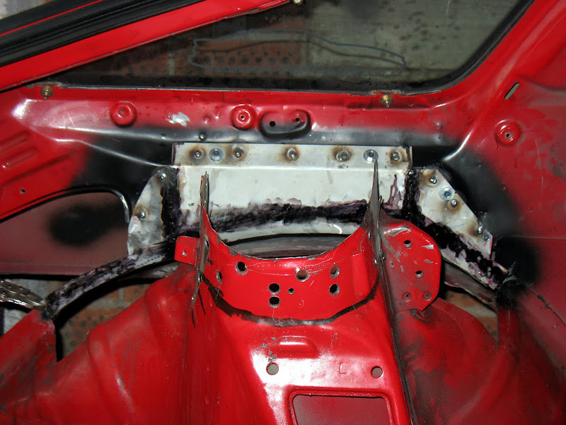

Und hier teilweise angepunktet. Leider ist mir grad das Gas ausgegangen, daher kann ich das heute nicht fertig machen. Nerv! Ich brauch ein Manometer!
Das lila Zeug ist Brunox Epoxy. Das mach ich gern nach dem Abschleifen und -bürsten auf die Schweißnähte. Rückseite ist grundiert und lackiert. Das brennt zwar an den Schweißpunkten wieder weg, aber da wo's bleibt schützt es.
Schrauben kommen natürlich wieder raus, die sind nur zum Fixieren des Blechs.
Ansonsten hab ich noch den Deckel vorbereitet:
Der kommt rein, sobald das Blech richtig angeschweißt und da versiegelt ist, wo ich später nimmer rankomme.

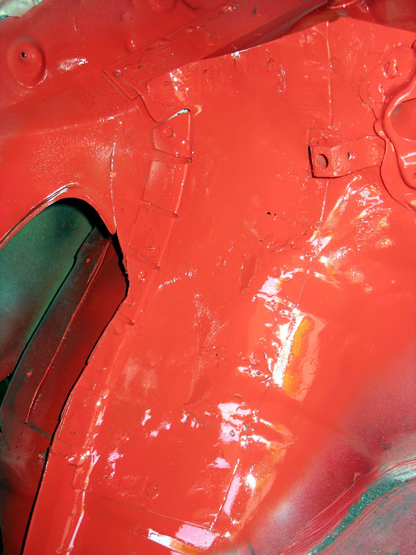

Blech endlich drin und lackiert

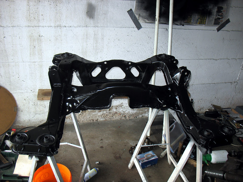

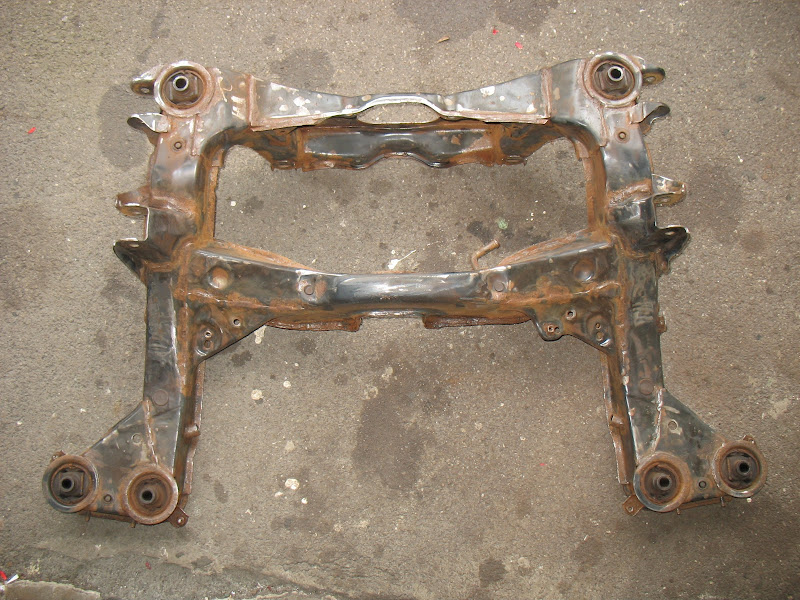

Ansonsten war ich auch nicht ganz untätig und hab die letzten 2 Buchsen aus den Radträgern entfernt und den Hlifsrahmen nach dem Abschleifen und Fertanisieren mit der ersten Schicht Brantho Korrux geduscht:
Und weil noch Farbe in der Pistole war, auch noch die unteren Querlenker:
Die restlichen Achsteile sind entweder fertig oder zumindest für's Lackieren vorbereitet.

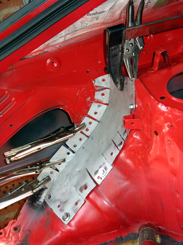

- Deckel ist wieder drauf. Mußte einige Anpassungen vornehmen, da das Blech, daß vorher dazwischen war, fast doppelt so dick wie das war, das ich jetzt eingesetzt hab (und trotzdem isses weggegammelt. Dickes Blech ist also auch kein Allheilmittel). Zudem hab ich ja hier und da noch was weggeschliffen, deswegen fehlte am Ende ca. 1mm zwischen Wand und Deckel. Das hab ich dann mit nem entsprechend Dicken Flachstahl ausgeglichen. Hab vorher die Position des Deckels korrekt ermittelt. Unter der Zierleiste vom Dachhimmel an der Heckklappe ist eine Einkerbung. Das ist der Mittelpunkt der Karrosse. Es muß also alles beidseitig gleich weit davon entfernt sein. Also rechts gemessen udn links entsprechend positioniert. Flachstahl erst am den Deckel geschweißt, dann komplett durchgebohrt und durch diese Bohrungen mit ordentlich Strom und Draht an die Seitenwand gebrutzelt. DAS sollte halten. Getestet wird's mit Zementsäcken im Kofferraum und nem verranzten Feldweg mit 80 Km/h. :D
- Eine Seite vom Dom ist fertig, heute kommt die nächste.
Bilder von gerade eben:
Wie gehabt angepunktet, verschliffen, gesäubert, Rostumwandler, Grundierung und bissel Lack aus der Dose (gab's grad günstig beim Discounter).
Bilder vom Anpassen:

Ich hab den Hilfsrahmen bspw. von Hand mit Flex und Drahtbürste bearbeitet und dann fertanisiert (nach der Anleitung, ganz wichtig).
So sah der dann nach dem Schleifen aus:
Die groben Rostpartikel sind weg, den rest erledigt das Fertan.
Die gammeln halt echt wie blöde. Daher würde ich den Teufel tun und irgendwas mit der Leistung machen, wenn ich net wüßte, wie dieser Rahmen aussieht. Die Schweißnähte gammeln ziemlich.
Der kriegt jetzt noch irgendwann die PU Lager von RK und wird innen komplett mit Owatrol geflutet und dann mit Wachs versiegelt. Dann hält das die nächsten Jahre.
Aber das hat Zeit, der Rahmen ist ja schnell ausgebaut.
