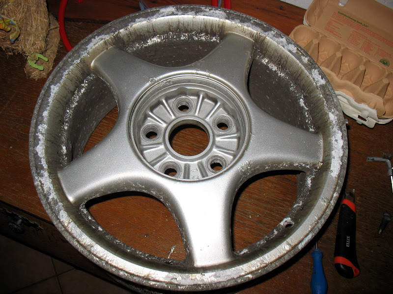

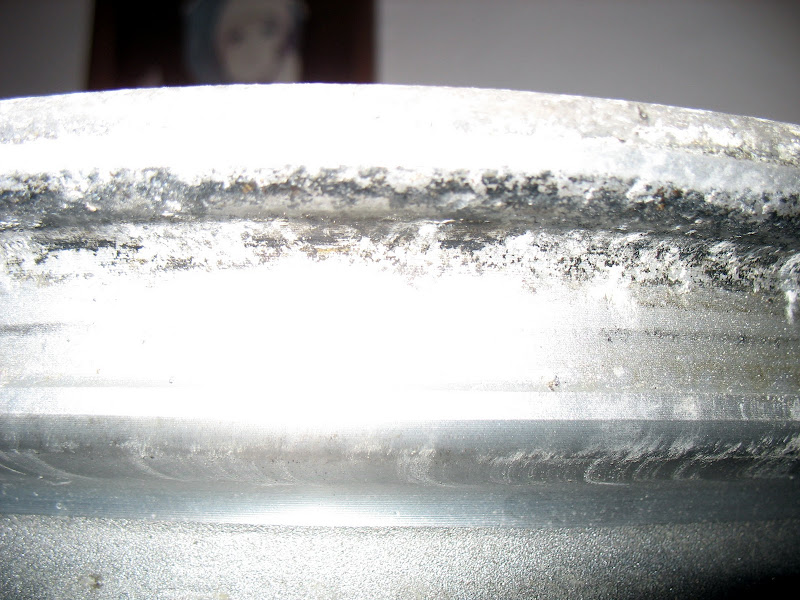

Deswegen dauert das auch alles so ewig, wenn man alles entrosten und lackieren will.
Hier ein paar Bilder von meinem Trocknungslager/Heizraum :D
So Heizungsrohrre an der Decke sind irre praktisch. :D

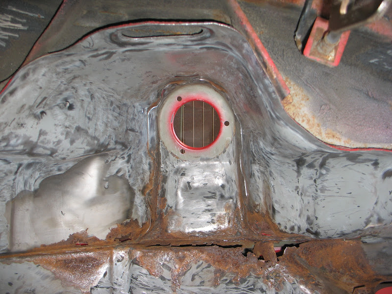

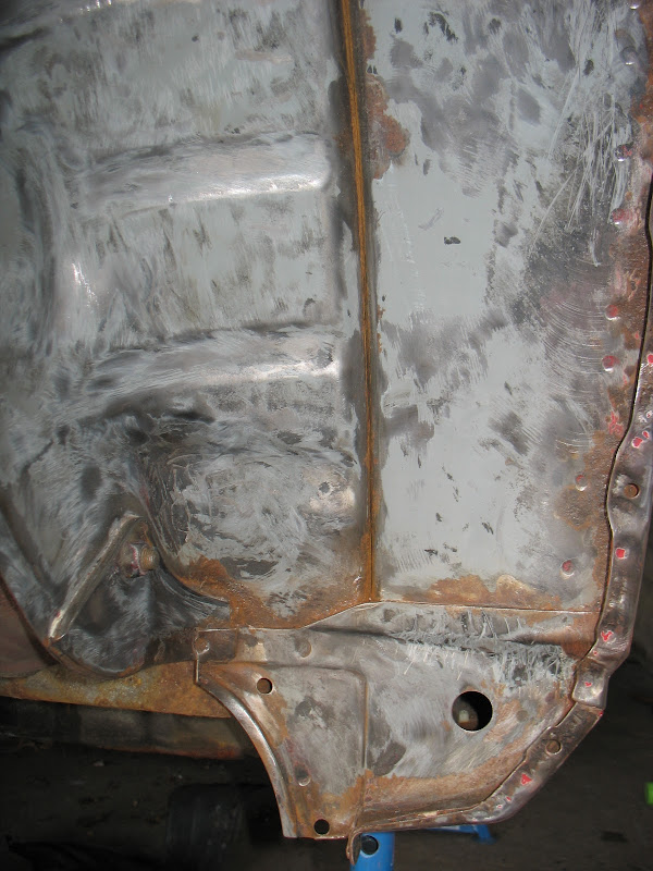

So, mal wieder ein paar Bilder. Ein Radkasten ist jetzt so gut wie komplett saubergemacht, beim anderen fehlen noch ein paar Ecken.
Nächste Woche werd ich dann mal so ca. 5 m² Blech ordern. :D

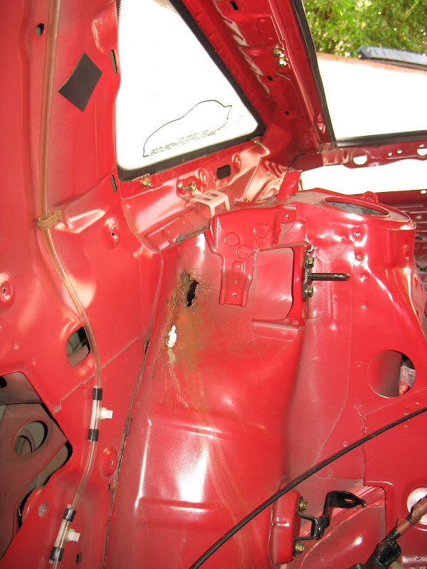

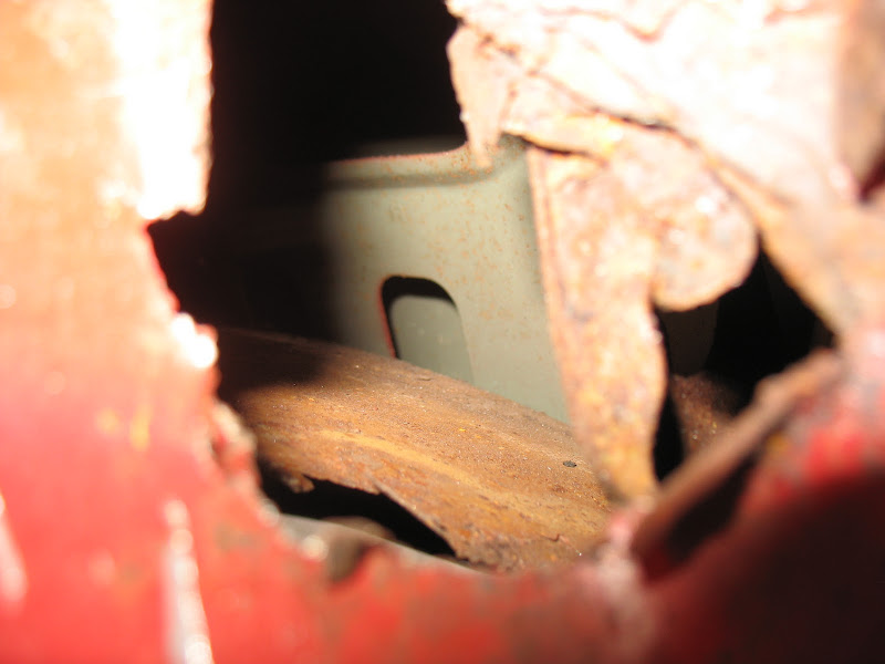

So sah das übrigens aus, als ich da noch nix gemacht hatte:
http://www.supra-forum.de/showthread.php?t=28505
Daran sieht man gut, was man davon oberflächlich sieht und wie es tatsächlich drunter aussieht.

gitplayer 21.07.2010 15:21
AW: Supras sind Wundertüten
Hab's mit allem probiert, von Heißluft über Flex bis Winkelschaber (extra gekauft).
Es gibt ehlrich gesagt nicht DIE beste Methode (außer Eisstrahlen). Am schnellsten kommt man mit ner Kombination aus allem voran.
Zuerst mit Winkelschaber die dick zugekleisterten Stellen abschälen, dann mit Heißluft + Winkelschaber an den Stellen, wo das Zeug RICHTIG hart ist (erst brutal heiß machen, bis es qualmt, dann mit Winkelschaber abziehen) und dann alles mit Flex und Drahtbürste säubern. Am Schluß die letzten Reste mit Universalverdünnung abreiben.
Dauert aber alles trotzdem ewig, ist sehr mühsam und anstrengend. Wenn's irgendwie geht lass es Trockeneisstrahlen. Das Geld ist es in jedem Fall wert.
