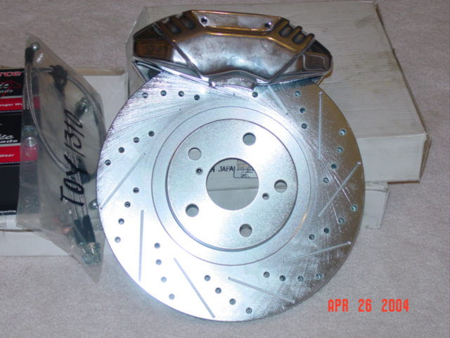

scheiben,beläge,sättel,stahlflexleitung rundum 1200 euro
Gruß Andi
He, das is ja ein Schnäppchen. Alle 4 ????
Wo hast du die her?
Daniel 13.11.2005 17:45
wäre ein super preis.....was sagt der tüv? :top:
Andi 13.11.2005 18:35
:engel: also 2 scheiben für vorne,2 sättel für vorne,beläge für vorne,4 mal stahlflexleitungen,1200 euro,zusätzlich gibts noch metallcarbonbeläge für hinten.die anlage ist für ein 330 ps auto gebaut was ca.1900kg wiegen darf.alle tte teile sind von toyota motorsport und nach din en iso 9001:2000.
darüber gibts ein zertifikat vom TÜV REIHNLAND.das ist so als wenn mk4 felgen auf der mk 3 gefahren werden.
Gruß Andreas

Ich hab so ein 330 PS Auto. :engel: Aber wenn Du die Teilenummern willst such ich die gerne raus.Man muß nur einen Adapter bauen damit die Sättel an die MK 3 passen.
Nochmals sorrry,denke das Ihr glaubt das ich ne MK 3 fahre.War wohl meine Schuld.Aber das sind die Preise für die MK 4 Anlage.
Gruß Andreas

TRD Bremsscheiben.
So stehts auf meiner Rechnung.
Teilenummer:
43512JX001
43516JX001
Carbonbeläge
Teilenummer:
04491JA830
Serienscheiben/Beläge sind viel billiger und reichen meistens auch.Aber vielleicht bekommst du ja soviel Rabat das der Preis nicht mehr stört.Die Bremse ist dann schon so kräftig das du bei 200 die Räder blockieren lassen kannst.Aber da ist ja noch das ABS.
