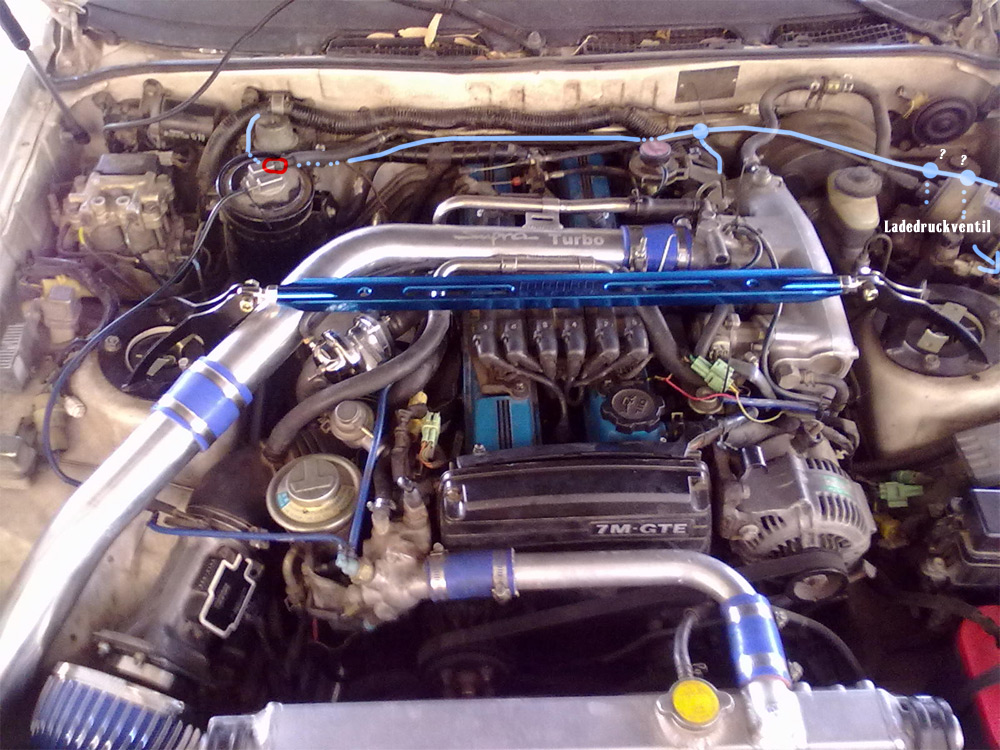

Kannst Du mal ein Foto machen von der Stelle, wo der Schlauch vom Boostcontroller im Motorraum angeschlossen ist? Ich meine die Stelle an der Spritzwand, die du weiter oben beschrieben hast.
Eine Zeichnung würde auch reichen, wo welches Ventil, Gerät, T-Stück sitzt.
benner 01.04.2015 10:21
AW: Blitz Boostcontroller anschluss
nicht mein Motorraum aber die Schläuche liegen identisch:
große Punkte: T-Verteiler
blaue Linie: verlauf der Leitung
gestrichelte blaue Linie: verlauf der Leitung (nicht sichtbar)
Roter Kreis: Anschluss zum Boost Controller im Handschuhfach
wisst ihr reinzufällig was an den hinteren 2 T-Stücken dran hängt?? die gehen weiter nach unten, sieht man nur schwer

In der Ecke in der dein roter Kreis ist, hängt original ein Rückschlagventil, dann das Magnetventil und dann das Heizungsventil in dieser Reihenfolge dran.
Dein Boostcontroller müsste von der Ansaugbrücke her gesehen VOR dem Ventil angeschlossen sein. Liegt er dahinter, ergäbe das das von dir beschriebene Verhalten.
Im Bild rechts sind original der Drucksensor für die Economy Anzeige, der Tempomat und der Drucksensor für die Ladedruckanzeige angeschlossen.

um auf das Thema mit dem Boostcontroller zurückzukommen, das Gerät hängt an diesem markierten Schlauch, recht weit hinten wie auf dem Bild 2 Posts unter diesem zu sehen.
Ich dachte der Controller müsste _vor_ der Drosselklappe sitzen? liegt hier der Fehler? Wenn ja an welchen Anschluss sollte man idealerweise gehen? (möglichst mit Bild *g)

mein controller hing in dem schlauch hinter einem kleinen plastistück das wohl ein ventil ist (eine seite davon war weiß, markiert denke vorn bzw. die richtung) ich habe das T-Stück mit dem Ventil getauscht und siehe da, alles funzt :)
