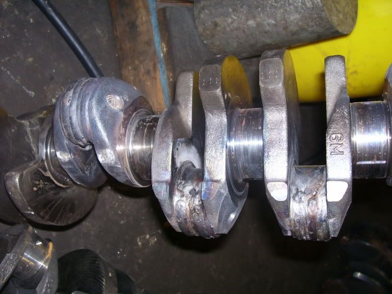

Erm.. Ist das wirklich kein Joke?
Dark Shadow 10.08.2009 16:33
AW: 7mgte Strocker kit
:D wie jetzt Joke da würd ich sogar ne Garantie drauf geben.
Sofern der 1. Gang beim anlassen schon eingelegt ist.
würd ich für 20 meter strecke ne Garantie geben.
(vorausgesetzt Batterie ist voll geladen.) :D
sandman 10.08.2009 16:45
Ähm geht…..so kann mans machen, aber nur, wenn man es auch richtig macht: Das fängt bei der Auswahl der Elektroden an. Das Teil muß anschliessend geglüht werden, d.h. eine Wärmebehandlung muß folgen, in der die Spannungen abgebaut und das Gefüge normalisiert werden (event. Rekristallisationsglühen) allein hier kann man jede Menge falsch machen! Eine anschließende Oberflächenhärtung sollte noch folgen. Diverse Richtstufen -wenn nötig- zwischen den Arbeitsschritten hab ich vergessen.
Große Wellen aus Stahl- und Walzwerken wurden häufig geschweißt (repariert), weil eine Ersatzteilhaltung teuer ist. Das setzt aber ausgezeichnete Schweißer mit großer Erfahrung voraus. Viel Aufwand und brutale Methode zwar, aber preiswerter und schneller nicht möglich.
Kurbelwellen werden im Gesenk geschmiedet, um die Festigkeit durch Materialverdichtung zu erhöhen, daher sind kaum andere Maße machbar. Kurbelwellen kann man auch in Stahlguß herstellen, kommt aber auf die Verwendung an, ich glaub eher für die Belastung in der Supra weniger geeignet.
Eine andere Möglichkeit wäre, bei einem geeigneten Feinkornstahl mit entsprechender Güte eine Kurbelwelle aus dem Vollen zu bearbeiten. Oder man findet eine Kurbelwelle aus einem anderen Sechszylinder und bearbeitet diese nach…..
