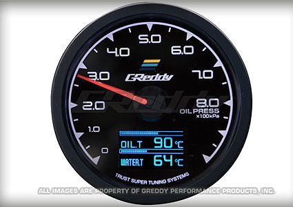

Knight Rider hat da ein paar nette Spielereien verbaut (Greddy Multi D/A Anzeigen):
Echt schicke Dinger :top:
