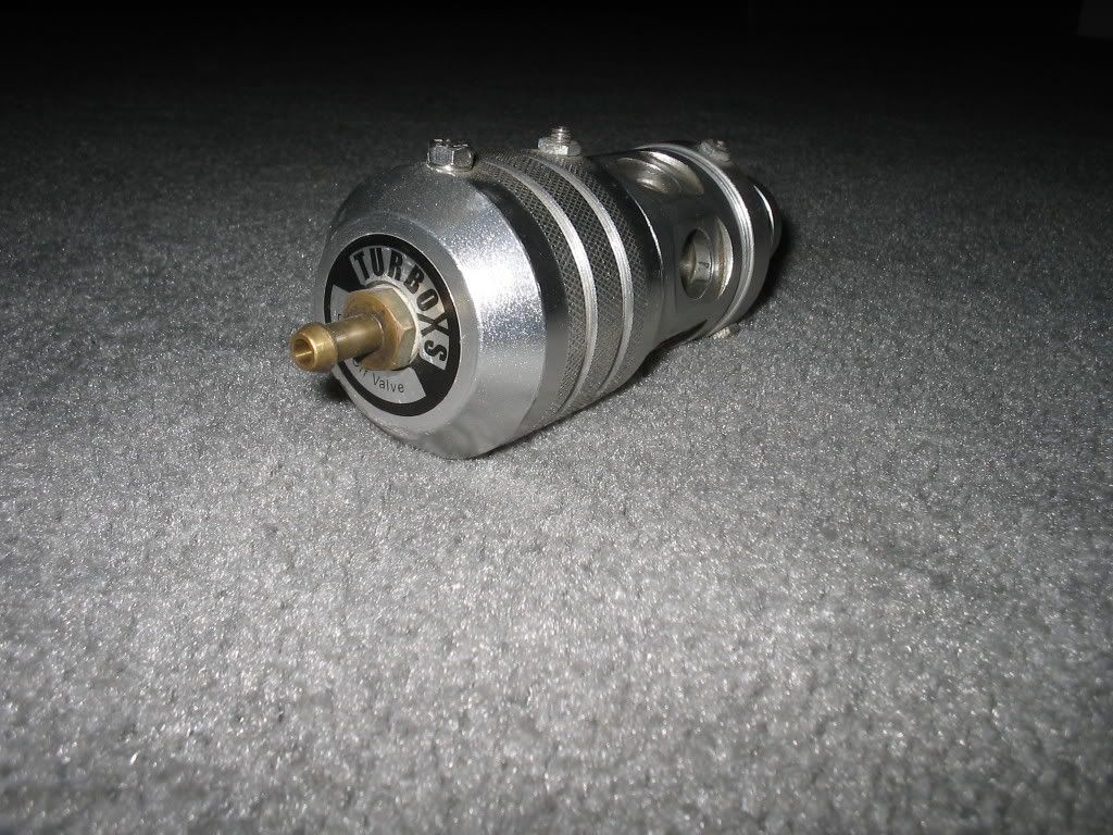

Nur vom ebay Kram würde ich die Finger lassen, wobei selbst das Kolbenbov, was der Vorbesitzer damals verbaut hatte mit korrekter Einstellung einwandfrei funktoniert hat:
Einzig die Fehlzündungen beim vollen Durchbeschleunigen waren zu bemerken, sonst nix weiter.
Bin das Ding bestimmt 1 oder 2 Jahre lang gefahren und es liegt immernoch als "Reserve" in der Werkstatt - wie so vieles :D
