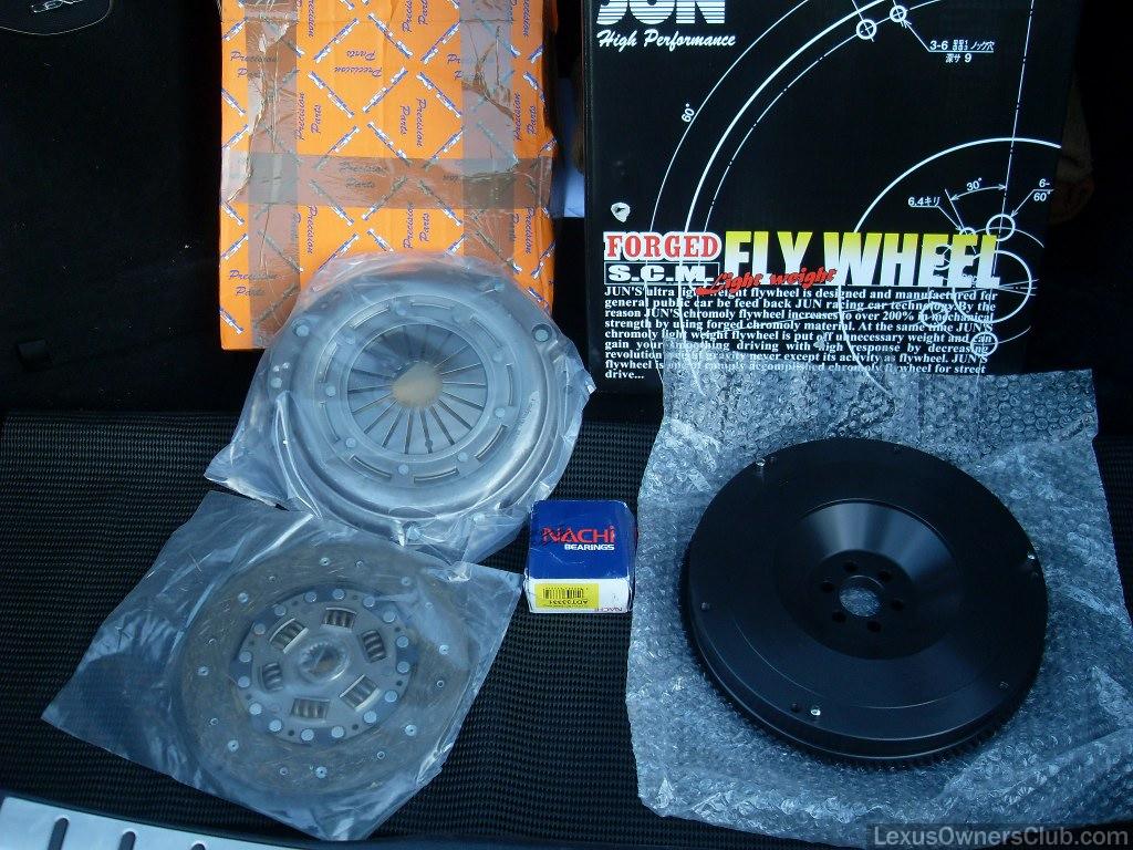

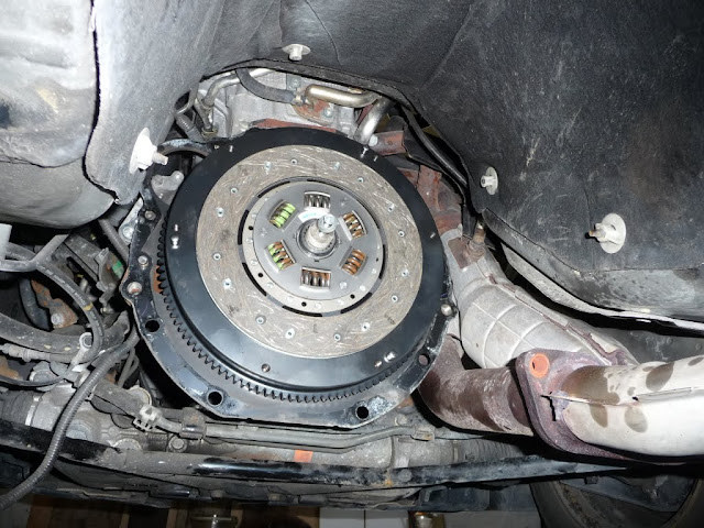

Boergy 13.12.2011 14:35
AW: JUN - Flywheel
HY!
JA, selbe Farbe, die ganze Scheibe. Angeschliffen haben wir die nicht, nur entfettet mit Bremsenreiniger bevor wir die Kupplung ran haben.
So schaut die aus:
frisch vorm montieren
mit Helix Organics Kupplung
Minimales rubbeln unten rum, wenn man z.b mit Standgas einkuppeln möchte, das geht aber auch mit Originalteilen beim IS, wenn sie etwas überlastet bzw am Ende ist. Bis jetzt gabs keine Probleme mit den JUN Teilen, egal ob im Daily oder doch öfters beim driften am Wachauring in Ö, Nur die Organicskupplung hält nicht ewig am Ring :D
