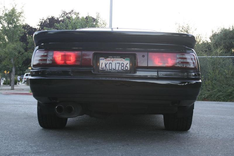

bingo ... meine damalige Anlage war auch custom angefertig - aber ohne 90grad (was schlechteres kann man eigentlich nicht verbauen).
Die Supra war ebenfalls tiefer (Koni/Fintec).
und hier meine schwarze mit dem HKS (hat die gleichen winkel, als die für mich angefertige an der roten (HKS wird wohl wissen, was sie tun...)):
trotzdem schön geschweißt ... technisch gibts aber ne bessere lösung ... siehe pic :) (nucleons wäre natürlich OPTIMAL, aber da wirds dann unten sehr eng)

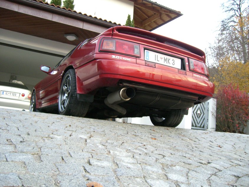

Tanabe, die wäre auch vom Geräuschverhalten eintragungsfähig (wenn sie neu ist). Die Tanabe hängt allerdings auch ein wenig tiefer bzw. ist die Anordung der Dämpfer bißchen anders. das 3" Rohr muss halt irgendwo hin, nach oben gehts nicht weil da der Hinterachsträger ist. Damit schleift man auf Bosch Prüfständen an einer Rolle, bei Maha auf der Mittelabdeckung. das zweite ham wir allerdings nicht ausprobiert. das sind wir nach dem anschauen gar nicht erst draufgefahren.
