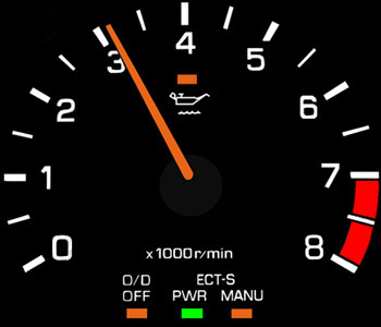

nein, hast mich doch noch einbischen falsch verstanden. ich will KEINE GENAUE temperaturanzeige. zuerst wollte ich nur die temperatur BIS 80° (da 8000upm) und da weiss ich, jetzt kann ich ihr geben. und beim letzten post hab ichs mir noch einbischen genauer überlegt, jetzt soll der "erlaubte" drehzahlbereich, in abhängigkeit mit der öltemperatur, angezeigt werden.
d.h. im stil von meiner 6. variante
Zitat von HE-MAN
var. 6
3000 - 70.0
3250 - 72.5
3500 - 75.0
3750 - 77.5
4000 - 80.0
4250 - 81.0
4500 - 82.0
4750 - 83.0
5000 - 84.0
5250 - 85.0
5500 - 86.0
5750 - 87.0
6000 - 88.0
6250 - 89.0
6500 - 90.0
bedeutet so viel wie, wenn das öl 70° hat, wird die erste LED gelöscht und mir so gezeit, "jetzt kannste bis 3250upm drehen". ab 80° "kannste bis 4250upm drehen". und ab 90° heisst das "jetzt ist die normale redline angezeit und drehen darfste so weit du willst". heisst ja nicht dass ich bis 6000upm drehen muss, aber ich "darf" denn das öl hat 90°, sprich bei weitem genug.
die redline meiner supra ist bei 6250 (7m-welle) aber easy, den bereich zwischen 6000 und 6500 kann auch noch leuchten, halt in'ner anderen farbe (siehe bild).
bei dem sitzt die redline ab 7000upm und der bereich zwischen 6500-7000upm ist orange.
ich hoffe, ich hab mich jetzt genau ausgedrückt, was ich eigentlich will :)
und nebenbei, ich dreh nicht einmal bis 6000 (eigentlich hab ich bis jetzt noch nie über 5000 gedreht) aber es geht um die symbolik.

versteh ich das richtig dass der jeweilige drehzahlbereich, je nach öltemperatur die farbe ändert? wenn ja, das wär auch 'ne interessante variante, aber halt noch komplizierter als meine. die blinkende LED bei 140° öltemperatur ist auch 'ne gute idee. so als'ne art warnlampe für zu heisses öl.
und somit komm ich nochmal zu frage 1, wie steuere ich die einzelnen LED's an? jedes LED mit 'nem einzelnen temperaturschalter? oder wie seht ihr das, wie könnt man die sache vereinfachen dass das ganze so funktioniert?
kommt schon, ihr könnt das sicher, macht mir hoffnung! :D :bleifuss:

1.) SO in der Art dachte ich es ... ist doch bei BMW ähnlich, oder?
2.) Wenn du den Widerstand (o.ä.) des Temperaturfühlers über eine kleine Platine ausliest dann kannst du doch die jeweiligen LED mit dieser auch zum Erlöschen bringen ... da gibt es aber sicher E-Technik-Profis für sowas :undweg:

Klingt ja nich uninteressant...
Aber an etwas Elektronik wirst Du da nicht vorbeikommen.
Die Teile, mit denen Du das machen kannst bekommst Du alle bei Reichelt. Da Du einen Sprung in der Auflösung haben willst, wäre es das einfachste, den Meßwert eines Temperatursensors einem kleinen Mikroprozessor zukommen zu lassen, der wertet die Spannung aus, wählt die dazu passende LED aus und schickt sein Ergebnis per SPI an einen LED-Treiber. Dazu kommen noch ein paar Bauteile um für konstante Spannung zu sorgen, Spannungsspitzen abzufangen usw.
Willst Du das Mäusekino alleine haben oder willst Du auch eine separate Öltemperaturanzeige einbauen? Dann müßtest Du ja eh einen Temperatursensor einbauen, dessen Signal Du dann möglicherweise gleich mit abgreifen kannst. Sonst würde ich einen LM35 empfehlen, da der eine lineare Spannung ausgibt, das macht die Programmierung einfach und er ist ohne eichen zu müssen sehr genau. Hält bis zu 150°C aus. Mußt halt sehen, wie Du den mechanisch am besten einbauen kannst.

Für mich wäre wie schon mal geschrieben das größte Problem, die LED's so einzubauen, das es richtig gut aussieht. Evtl. kleine Fenster mit dem Skalpell ausschneiden, mit dunkler Folie hinterkleben und da die LEDs dahinter? Aber die Hinterleuchtung für die Zahlen und Striche darf dabei nicht auf der Strecke bleiben. Alles nicht so einfach ;-)
Einen Vorschlag für 'ne Schaltung und die Programmierung kann ich Dir dann gerne zukommen lassen, wenn Du das gelöst hast :-)

hmm, ich hab mir KoQueens zusammen ein "Tachofolien-Projekt" in planung. man kann bei einigen druckereien nach vorlage plotten UND stanzen. so will gleich mit neuen, customer-tachos irgendwie die fenster für die LED's gleich mitmachen. ansonsten hab ich noch ein paar originale tachos zuhause rumstehen, an denen kann ich pröblen. so viereckig wie beim m5 wärs schon am schönsten. mal schauen...
und bezüglich schaltung und programmierung komm ich dann sehr gerne drauf zurück :top::bleifuss:
