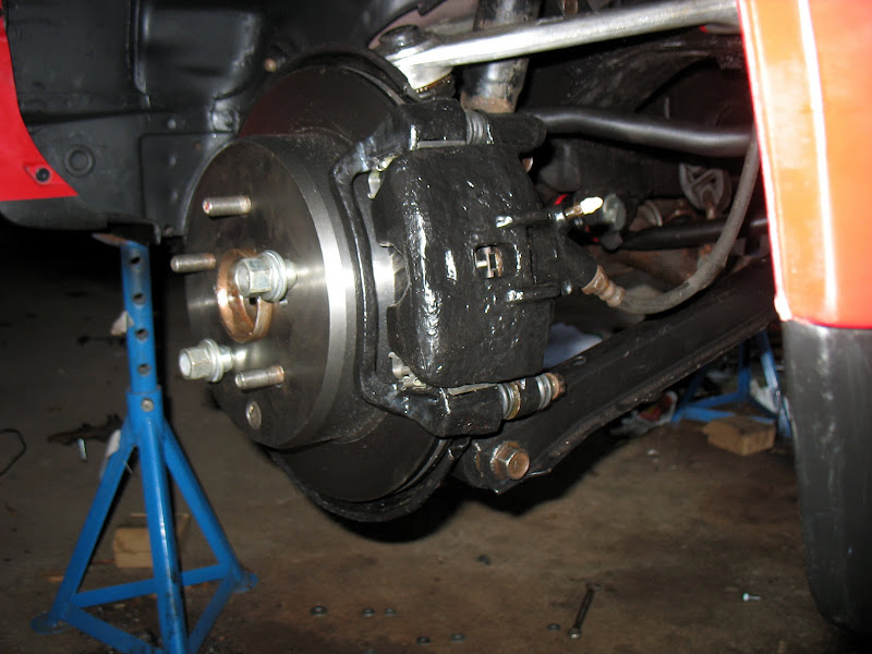

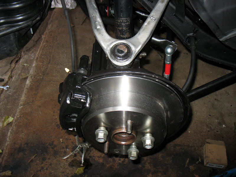

So, heute hab ich die letzten Arbeiten erledigt. Neue Handbremse, neue Scheiben, überarbeitete Sättel, neue Beläge.
Eigentlich könnte die Kiste auf die Strasse. Eigentlich. Denn was fehlt? Richtig, das SCHEISS DIFFERENTIAL!!!!
Nie wieder zu Toyota! :rowdy:
