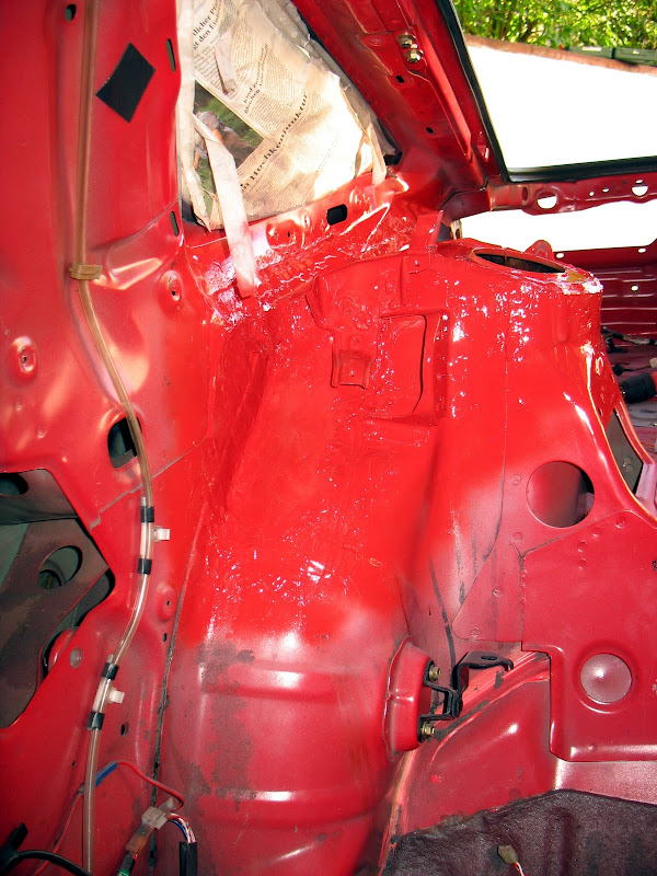

Bilder vom fertigen Innenraum. Alles grundiert, abgedichtet und mit der Dose lackiert.
Die Außenseite:
Im Radkasten wirkt grad noch das Fertan. Morgen wird's abgewaschen und ne Schicht BK gepritzt. Auf der anderen Seite die 2. Schicht. Danach kann Wachs drauf.
Meinen Plan das Diff zu lackieren hab ich verworfen. Durch die Undichtigkeiten hat sich das Öl mit dem Rost zu einer klebrigen Masse verbunden, die man nur mechanisch entfernen kann. Und die hängt in jeder Ritze. Das ist mir jetzt zu blöd, das kann ich machen, wenn ich das Ding mal komplett neu mache.

Fahrerseite fertig, inklusive Wachsschicht.
gitplayer 23.09.2010 18:42
AW: Supras sind Wundertüten
Andere Seite trocknet noch.
Sobald das durchgehärtet ist, kommt noch Wachs drauf.
